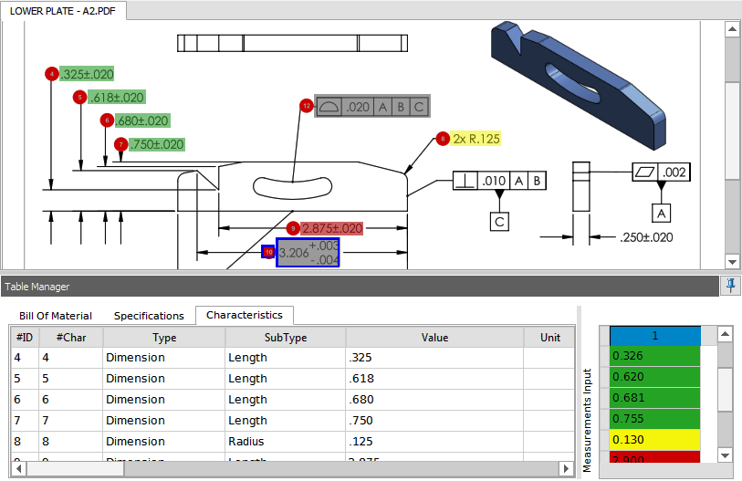

Rozhraní Vstup měření umožňuje zadávat do kontrolního projektu skutečné měřené hodnoty. Software SOLIDWORKS Inspection během zadávání měřených hodnot porovnává požadovanou hodnotu se skutečnou hodnotou. Naměřené hodnoty jsou poté zvýrazněny, aby bylo zřejmé, zda jsou ve stavu Vyhovuje, Nevyhovuje , Mezní hodnota nebo Nespecifikováno.
Poté software SOLIDWORKS Inspection vystínuje buňku s měřenou hodnotou i kótu ve výkresu zeleně, červeně nebo žlutě podle nastavení barev.
