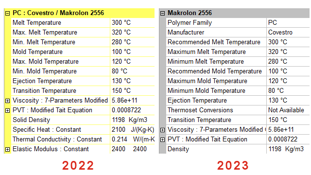

Vylepšení zobrazení:
  • Žlutá barevná ohraničení a linky mřížky byly nahrazeny šedými, aby byly vlastnosti materiálu lépe čitelné.
  • Byly odstraněny grafy Modul pružnosti, Poissonův poměr a Součinitel tepelné roztažnosti.
  • Rodina polymerů a název výrobce byl odstraněn ze záhlaví a obojí je uvedeno v samostatných polích vlastností materiálu.

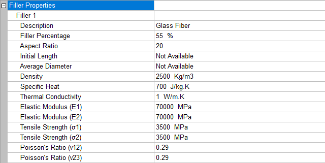

  • V databázi jsou uloženy podrobné vlastnosti vlákna a plniva (v případě materiálů s plnivem). Tyto vlastnosti jsou zobrazeny v části Vlastnosti plniva.

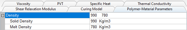

  • Kromě hustoty materiálu v pevném stavu je v databázi uložena i hustota jeho taveniny. Hodnoty hustoty jsou uvedeny v části Hustota.
