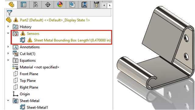

Čidla lze využít k varování v případě, že se model plechového dílu odchyluje od limitů zadaných pro vymezovací rámeček. U vícetělových dílů můžete vytvářet čidla pro jednotlivá těla.
Jestliže model během procesu návrhu překročí parametry vymezovacího rámečku, zobrazí se ve stromu FeatureManager® upozornění. Dvojím kliknutím na upozornění si můžete zobrazit hodnoty v okně Vlastnosti tabulky přířezů.
