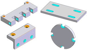

| Répétition
Groupe de fonctions DimXpert du même type (perçage, rainure, encoche, etc.) et ayant les mêmes paramètres de taille.
Ces fonctions sont généralement associées à des cotes et des tolérances communes. C'est le cas, par exemple, lorsque vous appliquez une tolérance de cote de diamètre et de position géométrique à une répétition de perçages.
- Chanfrein
- Perçage de type Chambrage
- Perçage de type Fraisage
- Cylindre
- Congé
- Encoche
- Perçage simple
- Rainure
 Fonctions de répétition de perçages simples, de chambrages, de rainures et d'encoches
