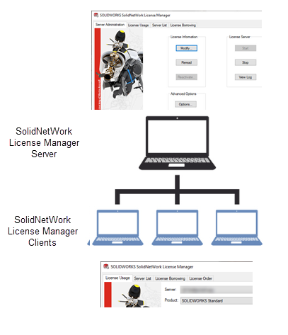

Dieses Bild zeigt eine typische SolidNetWorks Lizensierungs-Installation:
Diese Abbildung zeigt:
  • SolidNetWork License Manager ist nur auf dem License Manager Computer installiert und aktiviert.
  • Auf Lizenz-Client-Computern ist keine zusätzliche SolidNetWork spezifische Software installiert.
    Wenn Sie bei der Installation eine SolidNetWork Lizenzseriennummer angeben, identifiziert der SOLIDWORKS Installations-Manager diesen Computer als einen SolidNetWork Lizenz-Client. Der SOLIDWORKS Installations-Manager fragt Sie nach dem Namen des SolidNetWork License Manager Computers und der Portnummer, um den Client mit dem License Manager zu verbinden.
  • Beim License Manager und allen Lizenz-Clients muss TCP/IP (Transmission Control Protocol/Internet Protocol)-Verbindung zur Verfügung stehen.
