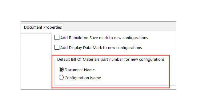

So legen Sie eine Stücklisten-Standardteilenummer fest:
  1. Öffnen Sie ein Modell und klicken Sie auf Extras > Optionen > Dokumenteigenschaften.
  2. Klicken Sie auf Konfigurationen.
  3. Wählen Sie unter Standard-Teilenummer der Stückliste für neue Konfigurationen entweder Dokumentname oder Konfigurationsname.
