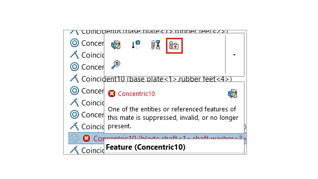

Reparieren einer fehlenden Verknüpfungsreferenz
Sie können fehlende Verknüpfungsreferenzen für Flächen, Kanten, Ebenen, Achsen und Punkte reparieren.
SOLIDWORKS® repariert die fehlende Referenz für eine Komponente, indem eine Referenz auf die Komponente ausgewählt wird, die sich in derselben Position und Ausrichtung wie die fehlende Referenz befindet.
Klicken Sie bei Modellen, die mehrere fehlende Verknüpfungsreferenzen enthalten, mit der rechten Maustaste auf den Ordner Verknüpfungen und dann auf Automatische Reparatur .
So reparieren Sie eine fehlende Verknüpfungsreferenz:
  1. Öffnen Sie ein Modell, das einen Verknüpfungsfehler enthält.
  2. Klicken Sie mit der rechten Maustaste auf die Verknüpfung und klicken Sie in der Kontext-Symbolleiste für die Verknüpfung auf Automatische Reparatur .
    Wenn SOLIDWORKS den Fehler nicht beheben kann, werden Sie aufgefordert, die Verknüpfung manuell zu lösen.
