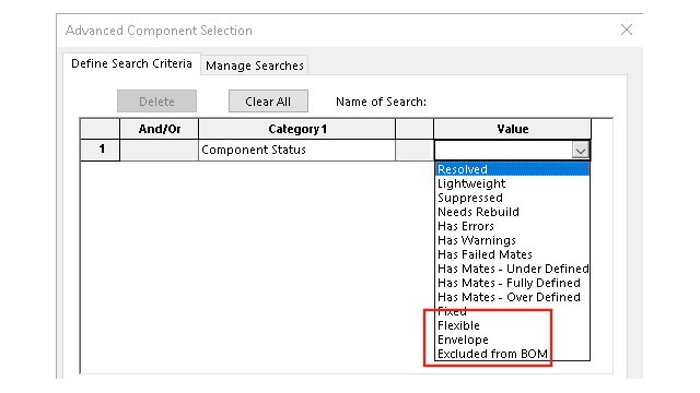

Im Dialogfeld Erweiterte Komponentenauswahl können Sie Flexibel, Hülle und Von Stückliste ausgeschlossen für den Komponentenstatus angeben. Im Flyout Auswählen können Sie Flexible Unterbaugruppe auswählen verwenden, um flexible Unterbaugruppen im Modell auszuwählen.
So wählen Sie einen Wert für den Komponentenstatus aus:
  1. Öffnen Sie ein Modell.
  2. Klicken Sie in der Standard-Symbolleiste auf das Flyout „Auswählen“ und dann auf Erweitert auswählen.
  3. Wählen Sie für Kategorie1 die Option Komponentenstatus aus.
  4. Klicken Sie für Wert auf den Abwärtspfeil.
    Flexibel, Hülle und Von Stückliste ausgeschlossen sind als Optionen verfügbar.

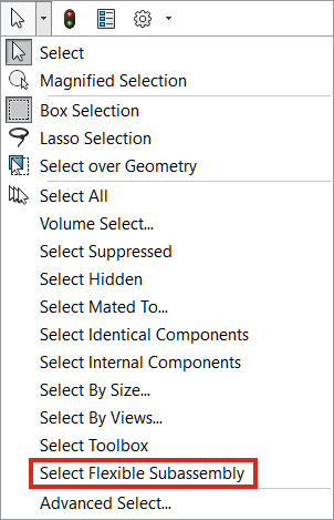

So wählen Sie flexible Unterbaugruppen aus:
  1. Öffnen Sie ein Modell, das über eine flexible Unterbaugruppe verfügt.
  2. Erweitern Sie in der Standard-Symbolleiste das Flyout „Auswählen“ und klicken Sie auf Flexible Unterbaugruppe auswählen.
    Im FeatureManager wird die flexible Unterbaugruppe hervorgehoben.
