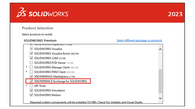

Installation der Zusatzanwendung 3DEXPERIENCE Exchange
Die Zusatzanwendung 3DEXPERIENCE Exchange wird standardmäßig mit Ihrer Installation installiert.
Mit der Zusatzanwendung 3DEXPERIENCE Exchange können SOLIDWORKS Anwender sicher mit einem Paket von Inhalten aus einer 3DEXPERIENCE Quelle arbeiten, wie z. B. SOLIDWORKS Connected oder der App „Design with SOLIDWORKS“. SOLIDWORKS Anwender können nahtlos das Paket öffnen, Dateien ändern und das 3DEXPERIENCE Inhaltspaket an die 3DEXPERIENCE Quelle zurückgeben.
Um die Zusatzanwendung zu aktivieren, klicken Sie in SOLIDWORKS auf Extras > Zusatzanwendungen und wählen Sie unter Weitere Zusatzanwendungen 3DEXPERIENCE Exchange aus. 3DEXPERIENCE Exchange wird im Task-Fensterbereich angezeigt.
