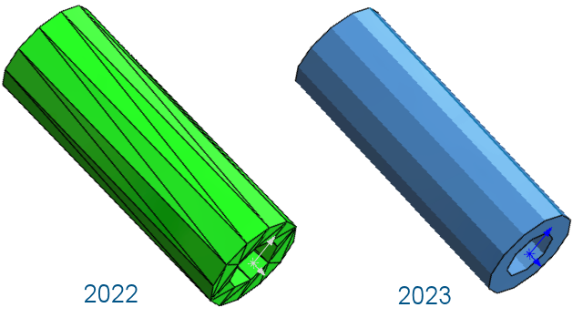

Verbesserte Anzeige von CGR-Dateien (2023 SP2)
Wenn Sie *.cgr-Dateien importieren, werden Facettenrippen immer ausgeblendet, wodurch Modelle bereitgestellt werden, die optisch den SOLIDWORKS Modellen entsprechen. *.cgr-Dateien werden jetzt schneller geöffnet.
Wenn Sie *.cgr-Dateien als BREP-Netzkörper importieren, haben Sie die Möglichkeit, Facettenrippen ein- oder auszublenden. Aktivieren oder deaktivieren Sie unter Extras > Optionen > Systemoptionen > Anzeige die Option Facettenrippen in BREP-Netzkörpern anzeigen.
Diese Option wirkt sich nicht auf die Anzeige von normalen Kanten bei BREP-Netzkörpern aus. Dazu gehören Kanten, die direkt beim Import oder später mit dem Werkzeug Importierten Netzkörper segmentieren erstellt wurden.
Bisher wurden bei importierten *.cgr-Dateien immer Facettenrippen angezeigt, was optisch nicht den SOLIDWORKS Modellen entsprach.
