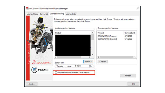

Wenn Sie remote arbeiten und Ihre SOLIDWORKS Apps nur langsam geöffnet werden, können Sie sie schneller öffnen, indem Sie Lizenzserverabfragen blockieren und nur ausgeliehene Lizenzen verwenden.
Lizenzserverabfragen sind in einigen Umgebungen langsam. Ihre Apps starten schneller, wenn Sie diese Abfragen blockieren, verwenden jedoch nur die Lizenzen, die Sie ausgeliehen haben.
Um Lizenzserverabfragen zu blockieren und nur geliehene Lizenzen zu verwenden, klicken Sie auf Start > SOLIDWORKS Tools 2023 > SolidNetWork License Manager Client > Ausleihen einer Lizenz > Nur geliehene Lizenzen verwenden für schnelleren Start und starten Sie die Apps erneut.
