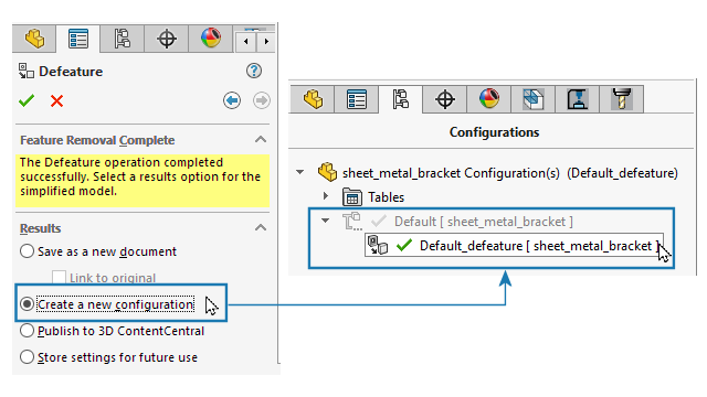

Defeature-Teile als abgeleitete Konfigurationen(2023 SP1)
Sie können eine Defeature-Version des Teils als abgeleitete Konfiguration speichern.
Wählen Sie im PropertyManager Defeature auf der Registerkarte Feature-Entfernung abgeschlossen unter Ergebnisse die Option Neue Konfiguration erstellen aus. Zwischen der übergeordneten Konfiguration und der Defeature-Konfiguration können Sie schnell hin- und herwechseln. Außerdem müssen Sie weniger Dateien verwalten. Bisher konnten Sie nur eine separate externe Defeature-Datei erstellen.
