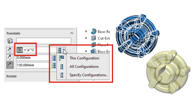

Wenn Sie den Befehl Körper verschieben/kopieren verwenden, können Sie die Werte für Verschieben und Drehen mit Gleichungen steuern. Sie können diese Gleichungen einer Konstruktionstabelle hinzufügen und sie darin steuern. Sie können auf die Bemaßungen im Grafikbereich doppelklicken und sie im Dialogfeld Modifizieren festlegen.
Unter Drehen können Sie Eulersche Winkelrotation auswählen und Werte für Horizontale Kamerabewegung, Vertikale Kamerabewegung und Rollen (Drehung) festlegen. Diese Methode liefert die gleiche resultierende Rotation unabhängig von der Reihenfolge, in der Sie diese Werte angeben.
Wenn Modelle über Konfigurationen verfügen, können Sie die Konfigurationen festlegen, für die die Bemaßungen für Verschieben und für Drehen gelten, wenn Sie Euler-Methode der Winkelbemaßung auswählen.
