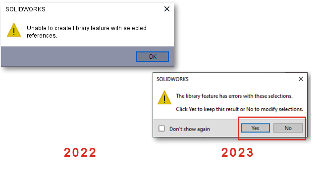

Fehler von Bibliotheks-Features zulassen
Wenn Sie ein Bibliotheks-Feature in ein Modell einfügen und Fehlermeldungen erhalten, können Sie die Ergebnisse beibehalten, um die Fehler anzuzeigen und manuell zu beheben.
Klicken Sie in der Warnmeldung auf Ja, um die Ergebnisse beizubehalten. Sie können das Bibliotheks-Feature im FeatureManager® Konstruktionsstrukturbaum manuell reparieren oder auf Rückgängig klicken, um es zu entfernen. Wenn Sie in der Warnmeldung im PropertyManager Bibliotheks-Feature auf Nein klicken, können Sie die Auswahl ändern oder auf klicken, um den FeatureManager Konstruktionsstrukturbaum ohne das Bibliotheks-Feature wiederherzustellen.
In der Vergangenheit wurden Sie von der Warnmeldung daran gehindert, Bibliotheks-Features einzufügen, die Fehler verursachen.
