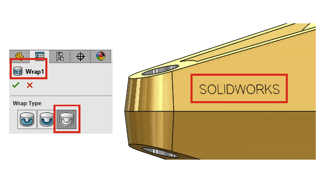

Einlinienschriftarten für Umwickeln-Features
Wenn Sie im PropertyManager Umwickeln für Umwicklungsart die Option Anreißen auswählen, können Sie Umwickeln-Features aus Skizzen erstellen, in denen Einlinienschriftarten verwendet werden. Bisher wurden für Umwickeln-Features Einlinienschriftarten nicht unterstützt.
Einlinienschriftarten werden auch als Stick Fonts bezeichnet. Diese Funktion ist besonders hilfreich für Benutzer, die Einlinienschriftarten in Teilen eingravieren möchten.
Wenn Text oder Zeichen nicht richtig angezeigt werden, verwenden Sie möglicherweise eine nicht authentische Einlinienschriftart. Um die Schriftart zu überprüfen, lösen Sie den Skizzentext auf und überprüfen Sie die Textelemente.
