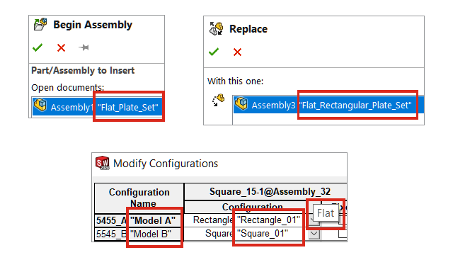

Nel PropertyManager Inserisci componente / Inizia assieme, in Apri documenti, il nome del componente include la descrizione del componente. Nel PropertyManager Sostituisci, in Con questo, il nome del componente include la descrizione del componente.
Nella finestra di dialogo Modifica configurazioni e nella finestra di dialogo Tabella di configurazione, in Nome configurazione e Configurazione, il nome della configurazione include la descrizione della configurazione. È possibile passare con il mouse sopra l'intestazione della colonna di un parametro per visualizzare la descrizione del componente.
