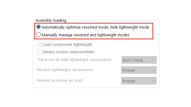

È possibile ottimizzare automaticamente la modalità Risolto. L'utilizzo di questa opzione del sistema migliora le prestazioni con l'utilizzo selettivo della tecnologia peso leggero quando si caricano i componenti in modalità Risolto.
Non disponibile se l'ambiente include SOLIDWORKS PDM.
Quando i componenti si caricano come risolti, le opzioni per le modalità Peso leggero e Risolto sono nascoste. Gli stati Peso leggero non vengono visualizzati nell'albero di disegno FeatureManager®.
È possibile gestire manualmente quando risolvere i componenti a peso leggero selezionando Gestisci manualmente le modalità Risolto e Peso leggero.
Caricamento automatico dei componenti a peso leggero viene rinominato in Carica automaticamente componente a peso leggero.
Per ottimizzare automaticamente la modalità Risolto:
  1. Fare clic su Strumenti > Opzioni > Opzioni del sistema > Prestazioni.
  2. In Caricamento assieme, selezionare Ottimizza automaticamente la modalità Risolto e nascondi modalità Peso leggero.
