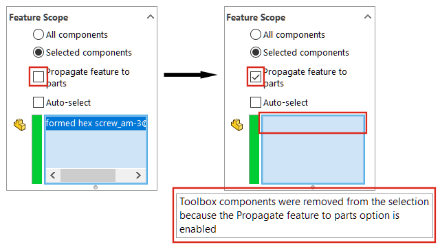

Le funzioni di assieme non possono essere propagate alle parti Toolbox.
In un PropertyManager di funzione di assieme, SOLIDWORKS visualizza un'avvertenza e rimuove qualsiasi parte Toolbox dai Componenti da condizionare quando sono selezionate le opzioni Componenti selezionati e Propaga funzione alle parti.
Quando si seleziona Tutti i componenti e Propaga funzione alle parti in Ambito della funzione e il modello contiene le parti Toolbox, l'avvertenza non appare. Le funzioni di assieme non vengono propagate alle parti Toolbox.
Quando si seleziona Propaga funzione alle parti, non è possibile selezionare una parte Toolbox.
Per le funzioni di assieme come raccordi e smussi che non hanno le opzioni Tutti i componenti e Componenti selezionati, l'avvertenza non apparirà e le funzioni di assieme non saranno propagate alle parti Toolbox. Non è possibile selezionare una parte Toolbox per una Serie fori poiché questa funzione di assieme è sempre propagata alle parti.
Per visualizzare l'avvertenza:
  1. Aprire un modello contenente una parte Toolbox.
  2. Selezionare uno schizzo e fare clic su Inserisci > Funzione di assieme > Taglia > Estrusione.
  3. Nel PropertyManager, in Ambito della funzione, deselezionare Selezione automatica.
  4. Per Componenti da condizionare , selezionare una parte Toolbox.
  5. Selezionare Propaga funzione alle parti.
    SOLIDWORKS rimuove la parte Toolbox dai Componenti da condizionare e l'avvertenza appare nell'area grafica.
