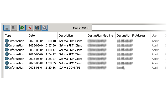

È possibile mantenere un registro sul lato server dei file recuperati per un vault. (Solo SOLIDWORKS PDM Professional.)
Per attivare la registrazione, nello strumento di amministrazione, fare clic con il pulsante destro del mouse su un vault e selezionare Proprietà. Nella finestra di dialogo Proprietà del vault, in Operazioni di registrazione, selezionare Recupera. Ciò consente la registrazione dell'operazione Recupera per il vault su tutti i server di archivio.
È necessario disporre del permesso amministrativo di Gestione vault.
Per visualizzare il registro di recupero dei file, nello strumento di amministrazione, fare clic con il pulsante destro del mouse su un vault e selezionare Mostra log del comando Recupera. La finestra di dialogo File di registro visualizza le informazioni di registro per ogni file nel vault scaricato dal server di archivio nella vista locale di un computer client, di un server Web2 o di un server API Web.
