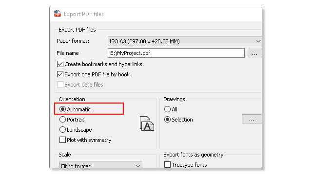

Automatyczna orientacja w eksporcie PDF
Podczas eksportowania rysunków projektu elektrycznego do pliku PDF można zachować tę samą orientację strony.
Rysunki w orientacji Poziomej są konwertowane na strony PDF w orientacji Poziomej oraz rysunki w orientacji Pionowej są konwertowane na strony PDF w orientacji Pionowej.
Należy wybrać opcję Automatycznie, dostępną w obszarze Import/Eksport > Eksportuj pliki PDF.
