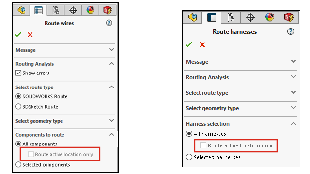

Wyznacz trasę tylko dla aktywnej lokalizacji (2023 SP3)
Można zdefiniować głębokość procesu wyznaczania trasy, ograniczając go do aktywnej lokalizacji zamiast wielokrotnego przebudowywania wszystkich podpoziomów (lokalizacji podrzędnych) tras.
Aby ograniczyć wyznaczanie trasy do złożenia najwyższego poziomu dla przewodów, kabli lub wiązek przewodów, należy wykonać następujące czynności:
  • W menedżerze właściwości PropertyManager Wyznacz trasę przewodów, w obszarze Komponenty do wyznaczenia trasy > Wszystkie komponenty, wybrać opcję Wyznacz trasę tylko dla aktywnej lokalizacji.
  • W menedżerze właściwości PropertyManager Wyznacz trasę kabli, w obszarze Kable do wyznaczenia trasy > Wszystkie kable, wybrać opcję Wyznacz trasę tylko dla aktywnej lokalizacji.
  • W menedżerze właściwości PropertyManager Wyznacz trasę wiązki przewodów, w obszarze Wybór wiązek przewodów > Wszystkie wiązki przewodów, wybrać opcję Wyznacz trasę tylko dla aktywnej lokalizacji.
Funkcja ta skraca całkowity czas projektowania podczas pracy nad dużymi projektami elektrycznymi z zagnieżdżonymi lokalizacjami. Można ograniczyć proces wyznaczania trasy tylko do lokalizacji aktywnej lub najwyższego poziomu zamiast wyznaczania trasy lub aktualizowania lokalizacji podrzędnych za każdym razem, gdy wykonywane jest polecenie wyznaczania trasy w złożeniu najwyższego poziomu.
