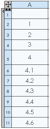

Estrutura e Balões da Montagem na BOM
Você pode expandir a BOM para visualizar a estrutura da montagem. Para modelos com balões, a coluna da estrutura da montagem é precedida por uma lista de balões por componente.
Uma visualização de miniatura está disponível para cada item em uma BOM quando você passa o mouse sobre o ícone na coluna de estrutura da montagem. Se a visualização do componente não aparecer quando você passar o mouse sobre o ícone, abra e salve o componente, depois passe o mouse sobre o ícone novamente.
BOM não expandida BOM expandida mostrando a estrutura da montagem e uma visualização em miniatura
