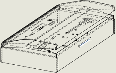

Exibir modelos transparentes Você pode exibir modelos transparentes nos desenhos com os modos Linhas ocultas removidas (HLR) e Linhas ocultas visíveis (HLV) . Você pode ver através de corpos transparentes nos estados de exibição HLR e HLV, incluindo componentes em montagens e corpos em peças multicorpos. Disponível somente para vistas de desenho de Alta qualidade. Para exibir modelos transparentes: Clique em Ferramentas > Opções > Propriedades do documento > Detalhamento e selecione Ver através de componentes transparentes em HLR/HLV. No PropertyManager, em Estilo de exibição, selecione Ver através de componentes transparentes para exibir componentes transparentes. Tópico paiEstados de exibição em desenhos Formato de linha Fonte da linha do componente Exibição de arestas em desenhos Visão geral da exibição de arestas tangentes Layers
