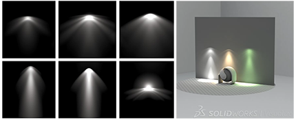

С помощью профилей освещения IES можно изменять источники света, имитируя реальное освещение. Профили обычно используются для интерьеров и архитектурных сцен, на которых присутствует свет, который хорошо виден на расположенных поблизости объектах, таких как стены, потолки и полы.
Технические характеристики, полученные организацией Illuminating Engineering Society (IES), определяют стандарты описания профилей освещения в виде файлов
.ies. Производители систем освещения предоставляют файлы
.ies, которые определяют уникальный способ излучения света каждым устройством, например, лучи света и создаваемые тени.
