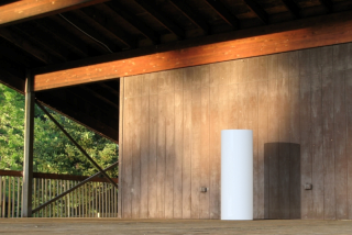

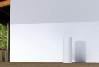

    Плоскость находится на задней стенке сцены на изображении опорной плиты. При указании плоскости в качестве захвата теней изображение опорной плиты при захвате теней будет отображаться более естественным образом.
