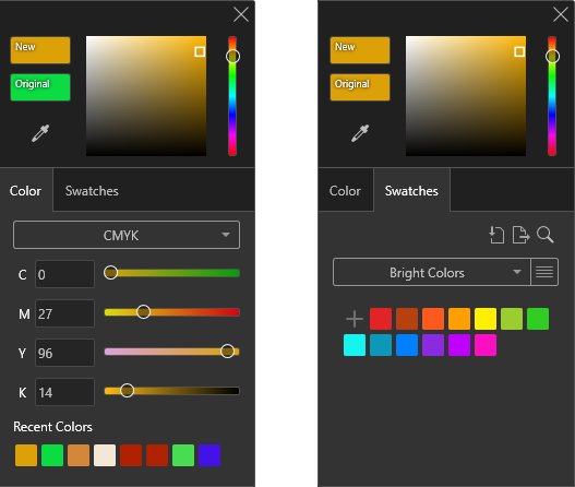

Диалоговое окно Выбор цветов можно открыть на различных вкладках палитры и в нескольких диалоговых окнах.
Диалоговое окно Выбор цветов можно открыть везде, где имеется параметр цвета. Например, при выборе внешнего вида на вкладке Внешние виды параметры цвета отображаются в виде цветных полос. Если нажать на одну из этих цветных полос, откроется окно Выбор цветов, где можно изменить цвет.
В окне Выбор цветов находятся все стандартные элементы управления, а также инструмент "Пипетка", позволяющий получать образцы цвета из любой части экрана — даже за пределами окна SOLIDWORKS Visualize.
Настройка цвета с помощью окна "Выбор цветов":
  1. Выберите параметр цвета на вкладке палитры или в диалоговом окне.
  2. В диалоговом окне Выбор цветов с помощью ползунков Оттенок, Насыщенность и Значение отрегулируйте цветовой диапазон в правой верхней области, затем нажмите, чтобы выбрать цвет.
    Также можно перетащить инструмент "Пипетка" в любую область экрана, чтобы позади инструмента появилось изображение в прямоугольной рамке. Поместите нужный цвет под красный квадрат.
    Будет получен новый цвет, который отобразится в левом верхнем углу.
  3. Закройте диалоговое окно Выбор цветов, чтобы применить новый цвет.
