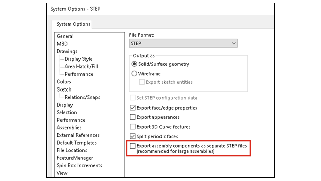

Экспорт крупных сборок в виде файлов STEP
Можно экспортировать крупные сборки SOLIDWORKS® в качестве файлов STEP.
В разделе Инструменты > Параметры > Параметры системы > Экспорт > STEP выберите Экспорт компонентов сборки как отдельных файлов STEP (рекомендуется для больших сборок). Этот параметр позволяет экспортировать сборки как атомные файлы STEP. Для каждого компонента в сборке создается отдельный файл STEP.
