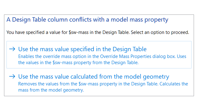

| Utilizar el valor de masa especificado en la tabla de diseño |
Permite Reemplazar masa o Reemplazar centro de masa y asigna los valores introducidos manualmente a las propiedades físicas. |
| Utilizar el valor de masa calculado del modelo de geometría |
Elimina la columna $SW-MASS o la columna $SW-COG que contiene los valores introducidos manualmente. El modelo utiliza valores calculados del modelo de geometría. |
