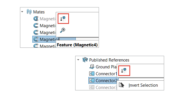

Para suprimir una relación de posición magnética:
  1. Abra un modelo que contenga una relación de posición magnética.
  2. En el gestor de diseño del FeatureManager, expanda la carpeta Relaciones de posición .
  3. Haga clic con el botón derecho del ratón en Relaciones de posición magnéticas y haga clic en Suprimir .
Para suprimir un punto de conexión:
  2. En el gestor de diseño del FeatureManager, expanda un componente y, a continuación, expanda Referencias publicadas .
  3. Haga clic con el botón derecho del ratón en Conector y haga clic en Suprimir .
