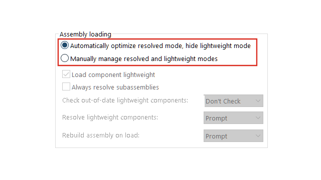

Optimizar automáticamente el modo Solucionado
Puede optimizar el modo Solucionado automáticamente. Al utilizar esta opción de sistema, se mejora el rendimiento mediante el uso selectivo de tecnología ligera al cargar componentes en modo Solucionado.
No disponible cuando su entorno incluye SOLIDWORKS PDM.
Las opciones para los modos ligero y solucionado se ocultan a medida que los componentes se cargan como solucionados. Los estados aligerados no aparecen en el gestor de diseño del FeatureManager®.
Puede administrar manualmente cuándo solucionar los componentes aligerados seleccionando Gestionar manualmente modos aligerados y solucionados.
Automáticamente cargar componentes aligerados pasa a denominarse Cargar componente aligerado.
Para optimizar automáticamente el modo Solucionado:
  1. Haga clic en Herramientas > Opciones > Opciones de sistema > Rendimiento.
  2. En Carga de ensamblajes, seleccione Optimizar automáticamente el modo Solucionado, ocultar el modo Ligero.
