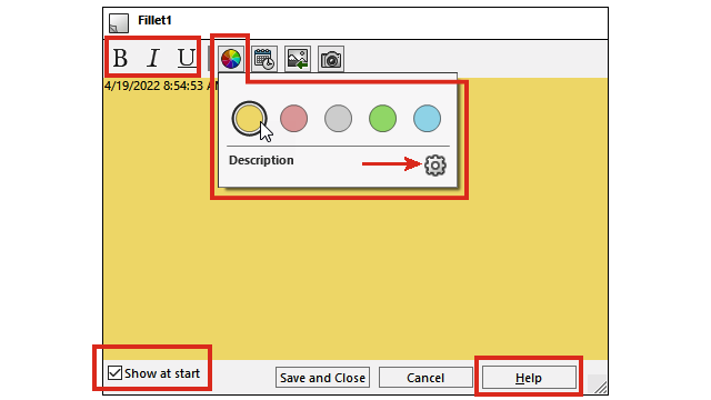

- Puede elegir diferentes colores de fondo y agregar negrita
, cursiva
y subrayado
al texto.
Haga clic en Opciones en la pestaña Colores de fondo para abrir el cuadro de diálogo donde puede especificar los Colores de fondo de comentarios. Puede personalizar los nombres o restablecer todos los nombres a los valores predeterminados. Estos colores no son personalizables.
- Seleccione Mostrar al inicio en varios lugares para mostrar los comentarios en el cuadro de diálogo Ver todos los comentarios cuando vuelva a abrir el archivo.
En el cuadro de diálogo Ver todos los comentarios, en la columna Mostrar al inicio, puede seleccionar los comentarios que desea mostrar cuando abre el archivo. En el menú Mostrar, puede especificar los comentarios que desea mostrar al inicio o en función de un color. Haga clic en Aplicar para guardar los cambios en el estado de comentarios Mostrar al inicio.
- Al hacer clic con el botón derecho del ratón en un comentario, aparece una barra de herramientas contextual y un menú de accesos directos para que pueda editar directamente las operaciones cuando lea los comentarios.
