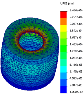

Resimde, 1.000 N ön gerilim yüküne sahip bir cıvatayla bağlı iki silindirik bileşen gösterilmektedir. İki bileşen arasında girmesiz temas vardır.
Bu cıvata için rijit ve dağıtılmış bağlantı kullanılarak yapılan statik analizin sonuçları.

Rijit Cıvata Bağlantısı Dağıtılmış Cıvata Bağlantısı
Baş baskı bölgesindeki tek tip deformasyonu gösteren sonuç yer değiştirmesi grafiği Baş baskı bölgesindeki daha yumuşak dağıtımı gösteren sonuç yer değiştirmesi grafiği
