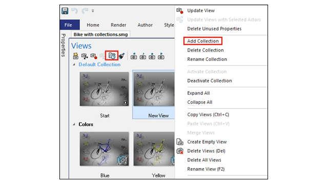

Aşağıdakileri yaparak Görünümler bölmesinde bir görünüm koleksiyonu oluşturabilirsiniz:
  • Görünümler bölmesinde Görünüm Koleksiyonu Oluştur öğesine tıklayın.
  • Bir görünüme sağ tıklayın ve Koleksiyon Ekle öğesine tıklayın.
Bkz. Composer Yardımı: Görünümlerle Çalışma > Görünüm Koleksiyonları ve Sol Bölmelerle Çalışma > Görünümler Bölmesi.
