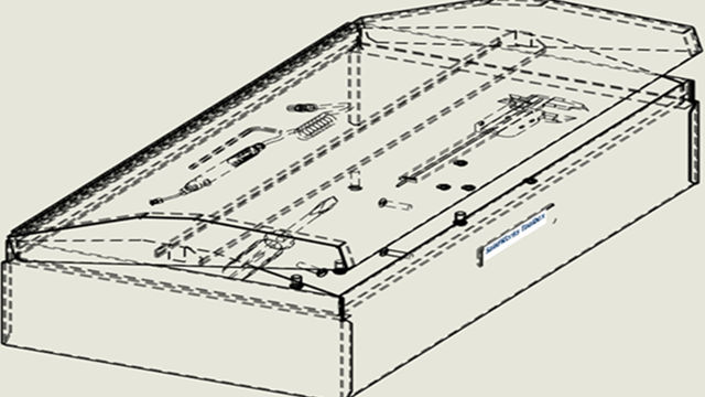

Şeffaf Modelleri Görüntüleme Teknik resimlerdeki şeffaf modelleri Arka Kenarları Gizle (HLR) ve Arka Kenarları Göster (HLV) modlarıyla görüntüleyebilirsiniz. HLR ve HLV görüntü durumlarında, çok gövdeli parçalarda montajlar ve gövdelerdeki bileşenler dahil olmak üzere şeffaf gövdelerin arkasını görebilirsiniz. Yalnızca Yüksek kalite teknik resim görünümleri için kullanılabilir. Şeffaf modelleri görüntülemek için: Araçlar > Seçenekler > Belge Özellikleri > Detaylandırma öğesine tıklayın. HLR/HLV'de şeffaf bileşenlerin arkasını gör öğesini seçin. Ana başlıkDetaylandırma ve Teknik Resimler Malzeme Listeleri için Geçersiz Kılmalar Malzeme Listesi Sütunlarını Filtreleme Bileşen Adlarının Görüntülenmesi Geometrik Toleransları bir Standart ile Sınırlama Ayrılmış Teknik Resimler
