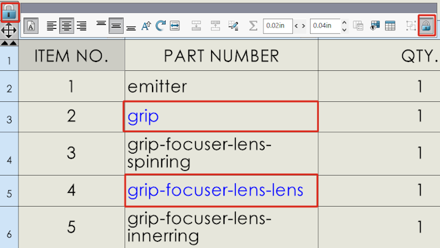

Malzeme Listeleri için Geçersiz Kılmalar
Bağlantıyı Kopar seçeneğini kullanarak malzeme listesindeki (BOM) bir değeri geçersiz kıldığınızda değer maviye döner.
Şunları yapabilirsiniz:
  • Bağlantıyı Kopar seçeneğini kullanarak değerleri geçersiz kıldığınızda vurgulama rengini (varsayılan renk mavidir) değiştirme. Araçlar > Seçenekler > Sistem Seçenekleri > Renkler öğesine tıklayın ve Teknik Resimler, Değiştirilmiş Hücreler (Malzeme Listesi) için rengi belirtin.
  • Geçersiz kılınan değerleri orijinal değerlerine geri yükleme. Bir satıra, sütuna veya tüm malzeme listesine sağ tıklayın ve Orijinal Değere Geri Dön öğesine tıklayın.
  • Malzeme listelerinde istenmeyen değişiklikleri önleme. Bir tablo hücresine, satıra veya sütuna tıklayın ve bağlam araç çubuğunda kilit öğesine tıklayın. Kilidi açmak için bağlam araç çubuğunda kilit öğesine tıklayın.
