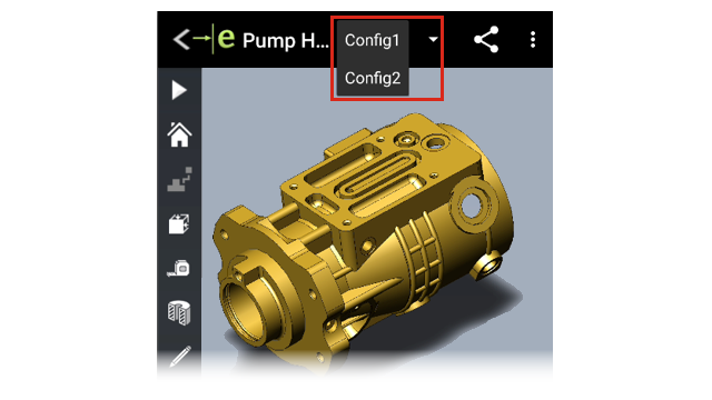

SOLIDWORKS parçalarının ve montajlarının konfigürasyonlarını, modelleri iOS™ için eDrawings'te ve Android™ için eDrawings'te açtığınızda kullanılabilir olacak şekilde belirleyebilirsiniz.
SOLIDWORKS yazılımında, konfigürasyonları eDrawings'te görüntülemek için Görüntü Veri İşareti Ekle öğesiyle konfigürasyonları ayarlayın. Bilgi için bkz. SOLIDWORKS Yardım: Görüntü Listeleri Oluşturma.
