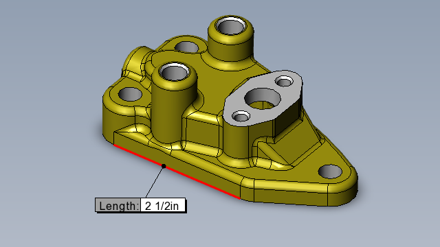

Kesirli Ölçümleri Kullanma
eDrawings modellerini ölçmek için İngiliz birim sistemini kullanıyorsanız Ölçüm aracı ile ölçümleri kesirler olarak görüntüleyebilirsiniz.
Kesirli ölçümleri kullanmak için:
  1. Ölçüm öğesine tıklayın.
  2. Ölçüm bölmesinde, Birimler altında:
    1. Uzunluk alanında İnç veya Fit ve İnç öğesini seçin.
    2. Kesirli Görünüm öğesini seçin.
    3. Payda için kesir paydasının maksimum hanelerini girin.
    4. İsteğe bağlı: Ölçümün payda için kesirli değeri yoksa sonraki en yüksek kesre yuvarlamak için En yakın kesre yuvarla öğesini seçin.
