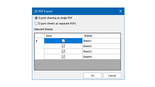

Çalışma Sayfalarını Ayrı 2B PDF Dosyaları Olarak Verme
Teknik resim çalışma sayfalarını ayrı ayrı balonladığınızda Microsoft®Excel® ve .pdf raporlarını ayrı ayrı verebilirsiniz. Önceden, sürekli bir rapor olarak verilen raporlar tüm çalışma sayfalarını içeriyordu.
SOLIDWORKS Inspection eklentisinde 2B PDF'ye Ver (SOLIDWORKS Inspection araç çubuğu) öğesine tıklayın. 2B PDF Ver iletişim kutusunda seçenekleri belirleyin:
  • Teknik resmi tek PDF olarak ver. Teknik resmin tamamını tek bir .pdf dosyası olarak verir.
  • Çalışma sayfalarını ayrı PDF'ler olarak ver. Her bir teknik resmi çalışma sayfasını ayrı bir .pdf dosyası olarak verir.
  • Seçili Çalışma Sayfaları. .pdf dosyasına kaydedilecek teknik resim çalışma sayfalarını belirtir.
