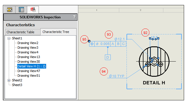

SOLIDWORKS Inspection Manager, Karakteristik Tablosu ve Karakteristik Ağacı içeren bir Karakteristikler bölümü içerir. Karakteristik tablosunda veya karakteristik ağacında bir öğe seçerseniz ilgili obje grafik alanında vurgulanır.
Karakteristik tablosu, her bir balonlu objeyi listeleyen Karakteristik Listesini içeren mevcut işlevdir. Aynı görünümden birden çok balon seçebilir ve bunları karakteristik tablosunda yeniden sıralayabilirsiniz. Tabloda yeniden sıralamak için bir balonu sürüklediğinizde, kaydırma hızı ve kullanılabilirlik geliştirilir. Tablodaki Görünüm sütunu, her bir karakteristiğin ait olduğu görünümü listeler.
Karakteristik ağacı, teknik resimdeki her çalışma sayfası ve görünüm ile ilgili bilgiler içerir. Yalnızca balonlu öğeler içeren çalışma sayfalarını ve görünümleri görüntüler. Karakteristik ağacında şunları yeniden sıralayabilirsiniz:
  • Görünümleri sürükleyerek balonlar.
  • Aynı çalışma sayfasına ait görünümler.
  • Çalışma sayfaları. Çalışma sayfası ve görünümleri, karakteristik ağacındaki yeni konuma göre yeniden sıralanır ve yeniden numaralandırılır.
