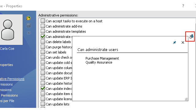

Devralınan İzinler için Grupları Görüntüleme Yönetim aracında, kullanıcı Özellikler sayfalarında, kullanıcıya izin sağlayan grupları görüntülemek için imleci bir iznin grup simgesinin üzerine getirebilirsiniz. Bu grupları listeleyen bir iletişim kutusu açılır. Ana başlıkSOLIDWORKS PDM
