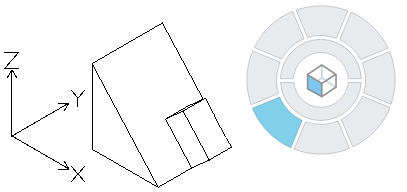

  • 内环允许您设置顶部和底部视图。
  • 外环提供由八个扇区组成的集,可在模型的标准视图和等轴测视图之间快速切换。外环的每个扇区都对应一个视图。当您单击某个扇区时,软件会将场景移到相应的视图。
