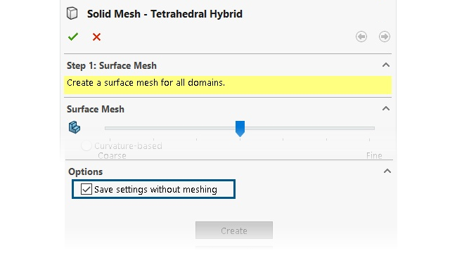

网格增强功能 您可以保存算例的网格设置而不创建网格。您也可以在生成实体网格之前预览曲面网格。 网格化选项可从实体网格 - 四面体、实体网格 - 六面体和壳体网格 PropertyManager 中获得。 选项 说明 不网格化而保存设置 您可以保存模型的网格设置(网格大小、细化方法和高级网格控制),而无需创建网格。当您运行算例时,系统会自动应用网格设置以生成网格。在算例的 PlasticsManager 树中,实体网格或壳体网格旁边的图标 表示您保存了模型的网格设置。 显示预览 您可以在生成实体网格之前预览曲面网格,以检查模型的网格有效性。 父主题SOLIDWORKS Plastics Batch Manager 比较结果 冷却求解器 热流道和冷流道 浇口顾问 具有压力相关粘度的材料 材料数据库
