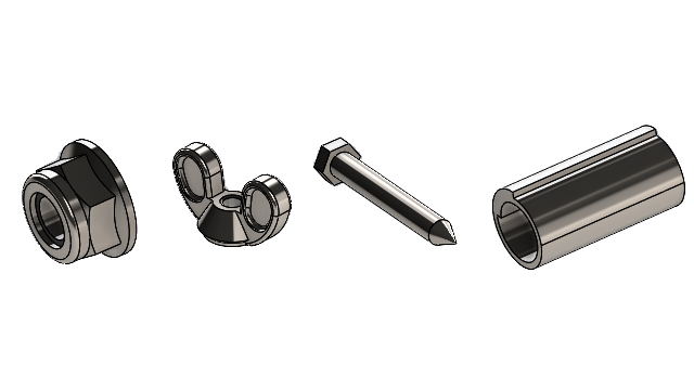

其他 Toolbox 硬件
ANSI Inch and Metric Toolbox 库中提供了更多硬件。
标准 附加文件夹 其他硬件
ANSI Inch
  • 垫圈文件夹包括:
    • 圆形垫圈
    • 方形斜面垫圈
  • 螺母文件夹包括以下各项的子文件夹:
    • 六角螺母 - 主扭矩螺母
    • 翼形螺母
  • 引脚文件夹包括以下各项的子文件夹:
    • 销轴
    • 开口销
    • 槽销
    • 弹簧销
    • 直销
    • 锥销
  • 螺栓和螺钉 > 自攻螺钉文件夹包括一个大六角头自攻螺钉。
  • 螺栓和螺钉 > 机器螺钉文件夹包括一个大六角螺钉。
ANSI Metric 销钉。包括螺旋弹簧销。
在 ANSI Inch 标准中,已更新螺栓和螺钉 > 自攻螺钉 > 六角头自攻螺钉中的 hex head tapping screw_ai.SLDPRT。如果您复制已更新的文件,则将丢失对现有文件的任何自定义设置。
