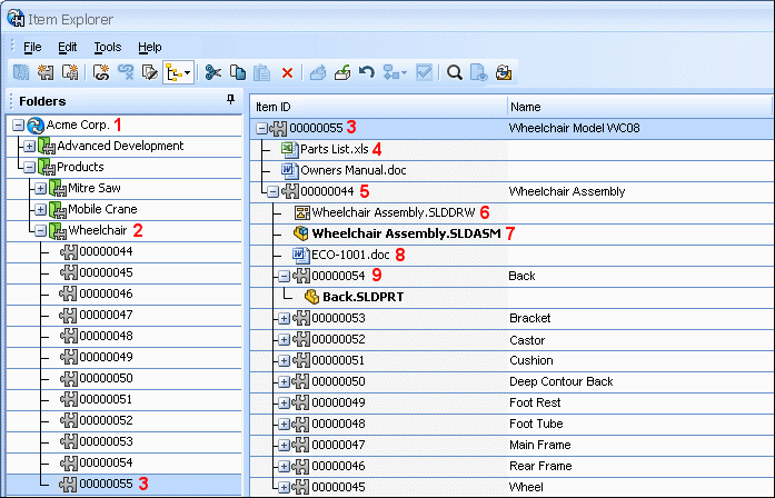

范例条目 轮椅产品显示条目的数个特性。 Acme Corp. 是 SOLIDWORKS PDM 库,含有轮椅条目和文件。 生成本地库视图以连接到库。 轮椅是条目文件夹,含有轮椅条目。 00000055 是轮椅产品的顶层条目。 在导览窗格中选择一个条目可在主窗格中显示条目结构。 Parts List.xls 和 Owners Manual.doc 是链接到顶层条目的文件。 00000044 是轮椅装配体的条目。 该条目以及轮椅零件的所有子条目都是在一个操作中创建的。 接着,00000044 作为链接添加到顶层 00000055 条目。 Wheelchair Assembly.SLDDRW 是轮椅装配体的工程图。 工程图在禁用自动更新时链接到对应装配体或零件的条目。 有关链接类型的信息,请参阅文件链接。 Wheelchair Assembly.SLDASM 是轮椅设计的装配体。由于装配体文件链接已启用自动更新,00000055 条目的新版本会在生成装配体的新版本时自动生成。自动更新链接以黑体显示。 ECO-1001.doc 是链接到轮椅装配体的文件。 00000054 是 Back.SLDPRT 零件文件的条目。该条目以及所有其它轮椅零件条目是在创建 00000044 装配体条目时自动生成的。 父主题条目 条目和产品开发 生成条目 从文件生成条目 搜索条目 重新命名条目 删除条目 编辑条目属性 创建本地库视图 生成条目文件夹 添加文件链接 添加条目链接 文件链接
