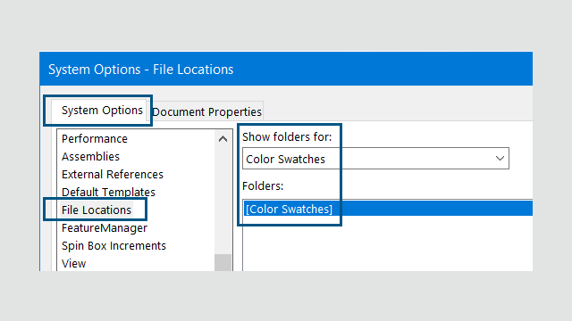

文件位置的书签支持
支持书签的文件位置的数量得到提升。3DEXPERIENCE 用户可以将几乎所有文件位置的内容保存到书签中,但有几个例外。
所有文件位置都支持书签,但以下部分除外:
  • 文档模板
  • 参考文档
  • 材料数据库
  • 搜索路径
  • 默认保存文件夹
  • 检查默认导出文件夹
详细信息请参阅添加 SOLIDWORKS 文件位置的书签
