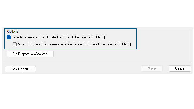

在批量保存中管理书签引用 (2024 FD02) 将书签分配到位于选定文件夹之外的已参考数据选项将会被添加到批量保存到 3DEXPERIENCE 对话框中。 好处:您可以灵活地将参考文件附加到书签。 在使用批量保存到 3DEXPERIENCE 进行保存时,如果文件夹中的文件在其他文件夹中具有参考,并且选中包括位于选定文件夹之外的已参考文件和将书签分配到位于选定文件夹之外的已参考数据这两个选项,则参考会被添加到选定书签中。 父主题SP2-FD02
