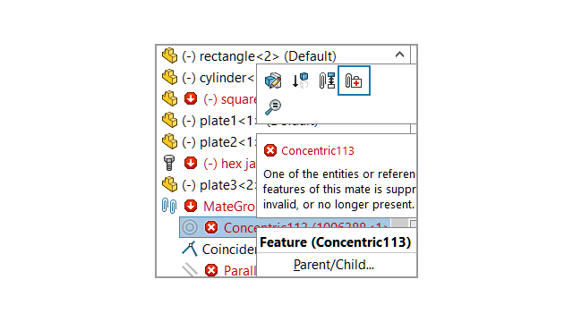

要自动修复缺失的配合参考:
  1. 打开包含同心配合错误的模型。
  2. 右键单击配合,然后在配合的上下文工具栏中单击自动修复
    如果 SOLIDWORKS 无法修复错误,系统将提示您手动进行配合求解。
