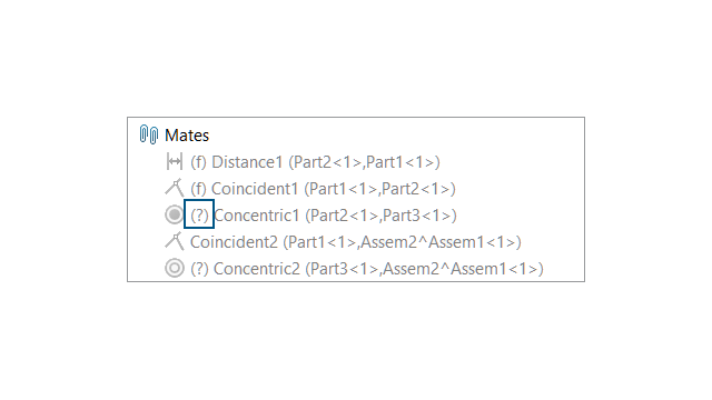

将针对压缩的配合显示未解析前缀 (2024 SP2) 在模型中,当压缩的配合缺失参考时,配合名称中会显示未解析前缀 (?)。 要查看未解析前缀: 打开包含带有缺失参考的压缩配合的模型。 在 FeatureManager 设计树中,展开配合文件夹。 配合名称中将显示未解析前缀 (?)。 父主题装配体 更改 SpeedPak 图形圆的透明度 (2024 SP3) 探测曲面实体之间的干涉 (2024 SP3) 为新的子装配体选择原点 (2024 SP2) 大型设计审阅中可用的零部件预览窗口 (2024 SP2) 大型设计审阅中可用的选择导览列 (2024 SP1) 文件夹前缀 (2024 SP1) Defeature 规则集 在 Defeature 组中传播视觉属性 修复线性或圆形零部件阵列中缺失的参考 配合参考 自动修复缺失的配合参考 将零部件参考分配给顶层零部件 为零部件指定前缀和后缀
