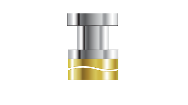

  • 棒型刀具
直线。您可以定义肩长度和柄直径。 锥形。您可以定义轴肩直径、肩长度、柄直径和柄长。刀具的锥形部分是切削刀具的非切削部分。 颈部。您可以定义轴肩直径、肩长度、柄直径和柄长。刀具的颈部部分是切削刀具的非切削部分。
  • D2 = 柄直径
  • D4 = 交接处直径
  • L4 = 肩长度
  • L6 = 柄长
