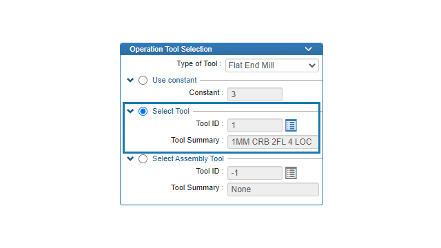

如果您在技术数据库 (TechDB) 中选择刀具库优先级,SOLIDWORKS CAM 可提供更出色的工具选择逻辑。
SOLIDWORKS CAM 优化了刀具选择逻辑,以便在活动刀具库中提供适当的刀具:
  • 如果在 TechDB 中为特定操作指定的刀具不在活动刀具库中,SOLIDWORKS CAM 会将其添加到刀具库,即使活动刀具库中可能存在较小的刀具。(如果您通过在 TechDB 中引用某个特定的机器 ID 来选择了某个刀具。)如果活动刀具库中有另一个具有类似参数的刀具,SOLIDWORKS CAM 将使用该刀具。
  • 如果您指定从 TechDB 中定义的表达式派生的结果刀具为非活动,SOLIDWORKS CAM 不会将其添加到活动刀具库。它使用后续的刀具选择规则将活动刀具添加到刀具库。
